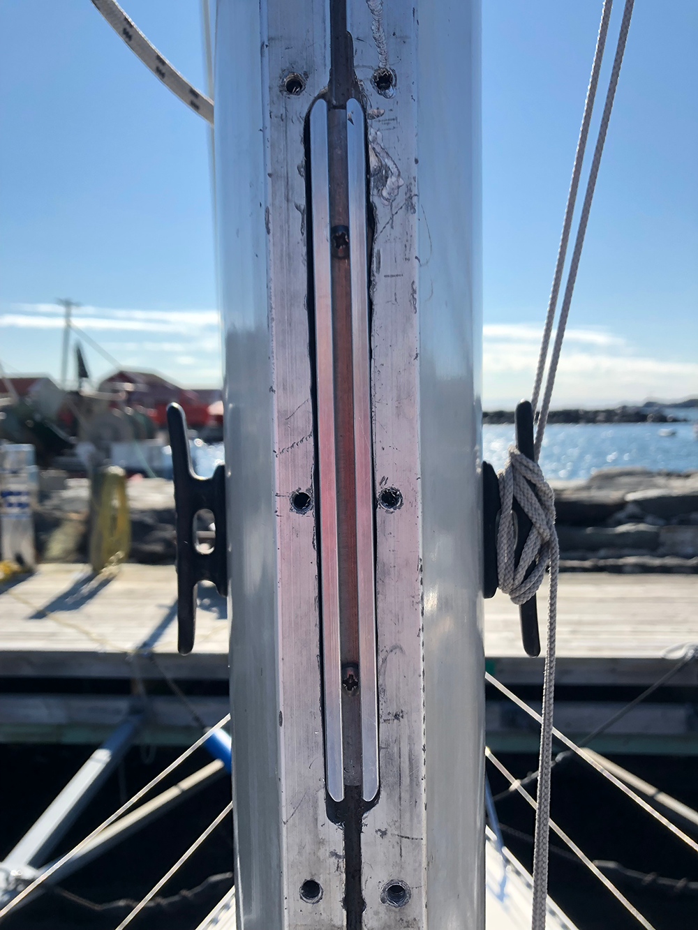

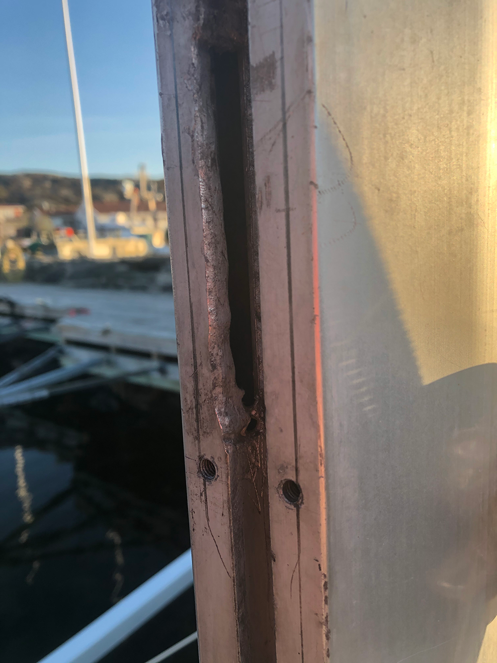

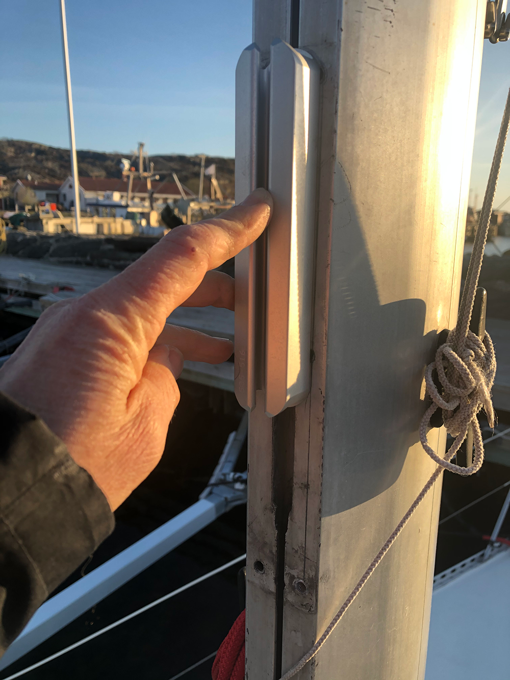

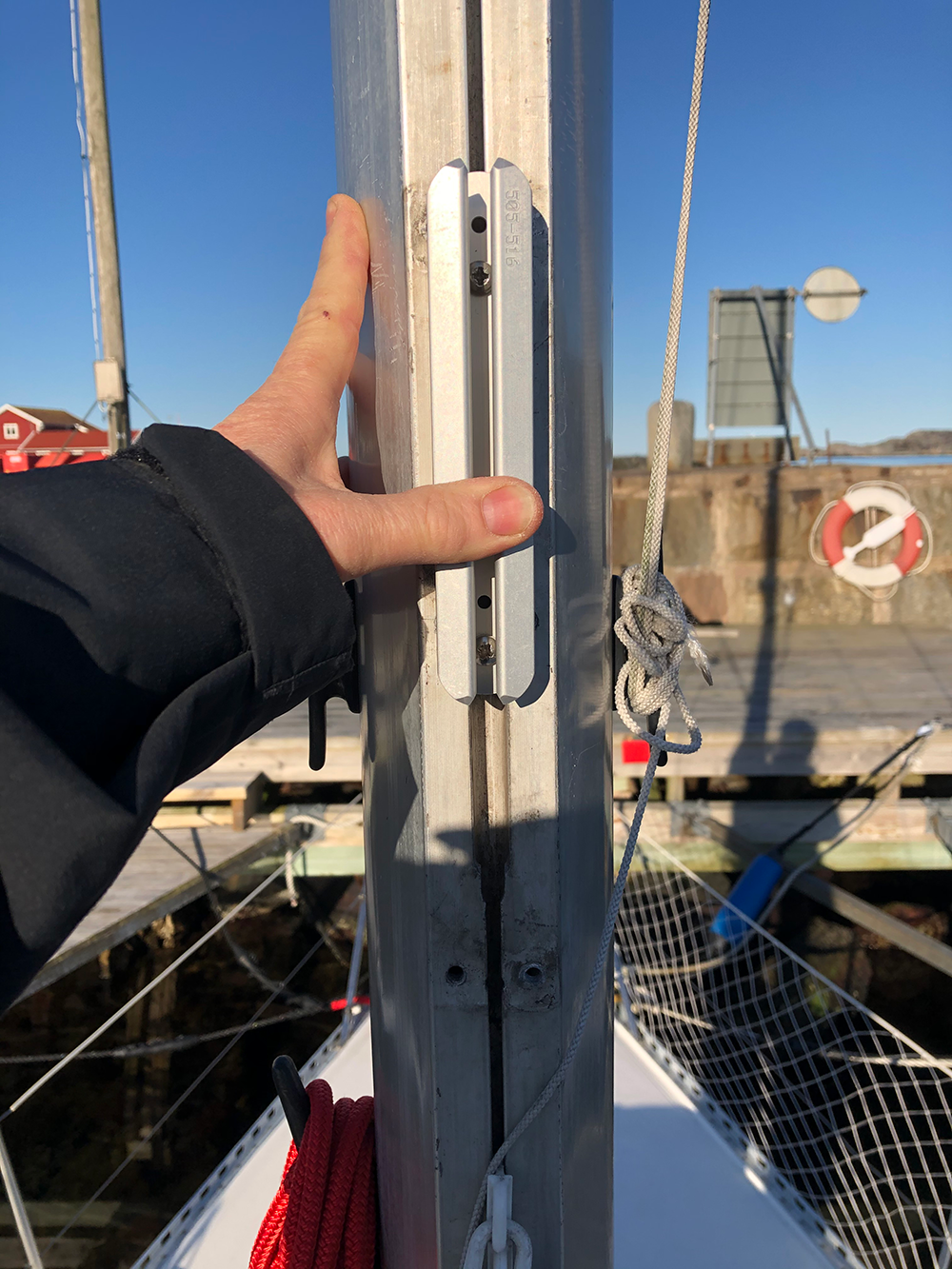

Hej!Jag köpte en Linjett 30 2020 som jag och min man håller på att renovera och förbättra. Ett problem är att vid segelintaget för storseglet har man tidigare borrat tre hål på var sida om likrännan och skruvar fast två bleck i rosfritt för att seglet inte ska ramla ur under säsong. Problemet är att det inte fungera särskilt bra, utan travarna fastnade hela tiden just där och så skar man sig på fingrarna när man skulle gå fram och hjälpa travarna förbi. Vi beställde då ett segelintag i aluminum av en liten mekanisk verkstad, de som finns på marknaden är väldigt breda och överdimensionerade för vår mast. För att få in det fick vi fräsa i masten en del och då avverkas så mycket att det blir hål in i masten på sidorna. Nu är frågan, hur kan detta påverka hållfastheten? Är det lugnt att fräsa på det här sättet? Är det någon som haft liknade problem och hur har ni i iså fall löst det? Masten är troligen från Bens, det säger vår segelmakare. Jag bifogar bilder på hur det ser ut.
